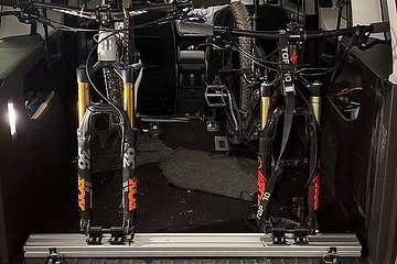

Mein Freund und ich waren auf dem Weg zum Gardasee und beim Einladen der Bikes (in seinen Seat Alhambra) kamen wir kurzerhand auf die Idee die Bikes besser und sicherer im Auto montieren zu wollen - somit haben wir diese Fahrradhalterung konstruiert und am Vorabend der Anreise 3D gedruckt.

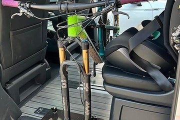

Somit konnten wir unsere Ebikes im Auto stehend (mit ausgebautem Vorderrad) sicher transportieren. Die Gabel wird ganz einfach und schnell mit der Original Steckachse / Schnellspanner fixiert.
Für die Montage dieser Fahrradgabelhalterung auf einem Holzbrett haben wir SPAX-Schrauben (bei Senkkopfschrauben auf jeden Fall Unterlegscheiben verwenden!) verwendet, bei der anderen Variante haben wir es auf Aluprofilen (Aluminiumprofil 40x60 oder 40x80 aus einem lokalen Baumarkt) montiert. Manche benutzen auch sogenannte Airlineschienen oder Holz-, Siebdruck-, Multiplexplatten)

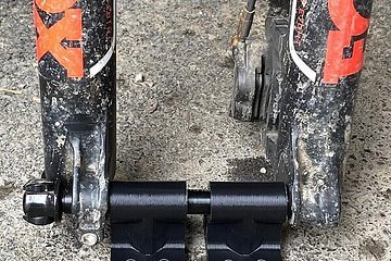

Der Durchmesser der Achse kann
5mm / 7mm / 9mm / 10mm / 11mm / 12mm / 15mm / 20mm sein
oder auch gerne auch ein Sondermaß nach Wunsch
-> bitte gewünschten Durchmesser angeben :-)
Die Halterung besteht immer aus einem SET / 2 Einzelhalterungen, dadurch kann die Breite variabel eingestellt werden, somit ist egal ob das Rad mit oder ohne Boost Standard . . .
Abmessungen / Maße:
Die Anordnung der Bohrungen auf der Bodenplatte ist 40 x 20 mm.
Die Befestigungs / Durchgangsbohrungen haben 6,4 mm Durchmesser
Das Maß Unterkante Halter auf Mitte Achsbohrung ist 42mm
Ein Halter ist 45mm breit
Das Material wurde speziell für Industrieanwendungen entwickelt und zeichnet sich durch seine hohe UV- und Witterungsbeständigkeit aus. Es eignet sich daher besonders für den Einsatz im Automobilbereich und Outdoor. Das Material ist brandhemmend nach UL94 HB.
Bike Achsen / MAXLE / Bike Steckachsenhalterung für Fox / Rockshox / Suntour uvm.
Wird OHNE die abgebildete FOX 36 oder 38 / Bikes / Steckachse / Zubehör / Schienen / Schrauben geliefert - nur die zwei Blöcke für die Selbstmontage :-)
