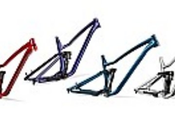

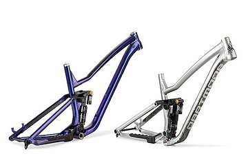

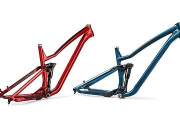

Beschreibung
29"/27.5" Laufradgröße und 140-160 mm Federweg
Inkl. X-Fusion H3A RCP Luftdämpfer
Es gibt ein völlig neues Modell in der Rahmen Familie von Dartmoor! Begrüße das Rocbird, den Nachfolger der Blackbird- und Bluebird-Rahmen. Mit der neuen Rahmenkonstruktion macht diese Enduro-/Singletrail-Maschine Anstiege einfacher und Abfahrten noch spielerischer. Das Rocbird hat einen leichteren Rahmen als die Aluminium-Thunderbirds, sodass es auf den anspruchsvollsten Strecken weniger Schläge einstecken muss, aber auf den meisten Enduro-Strecken wirst du den gleichen Fahrspaß verspüren, da der Rahmen über ein progressives Horst-Federungsdesign verfügt, das bei starkem Bremsen einwandfrei funktioniert. Am Ende der Kurve fühlt sich das Rocbird an als hätte es unendlich Reserven und lässt sich sowohl mit Feder- als auch Luftstoßdämpfer konfigurieren. Die Kombination aus einem größeren Rad vorne und einem kleineren hinten garantiert perfektes Handling auf allen Arten von Trails. Um die Steifigkeit und Zuverlässigkeit zu erhöhen, haben wir in diesem Rahmen MAX-Lager mit LLU-Dichtungen verbaut. Dank der austauschbaren Dämpferhalterung kann das Rocbird mit zwei unterschiedlichen Dämpferlängen ausgestattet werden. Dadurch wird ein Federweg von 160 mm bzw. 140 mm konfiguriert, wodurch es an den bevorzugten Fahrstil angepasst werden kann.
* Rocbird-Rahmen sind bei uns nur ohne Dämpfer erhältlich. Zwei passende Dämpfer können separat bei uns erworben werden, siehe „Zubehör-Artikel“ weiter unten. Entweder mit 205 x 65 mm Einbaumaß als Enduro-Version oder mit 185 x 50 mm Einbaumaß als Trail-Version.
