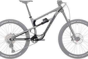

- Rahmen: Nukeproof Mega 290 Alu, 165 mm Federweg, Hydroformed 6061-T6 Triple-Butted Aluminium, einstellbare Hauptachse, ISCG 05-Halterungen, 73 mm Innenlager mit Gewinde
- Intern verlegte Kabelführung
- Enduro-Lager
- 73 mm Innenlager mit Gewinde
- Hinterachsenabstand - Boost 148 mm
- 3D konturierter Gummirahmenschutz
- Dämpfer: ohne
- Steuersatz: Nukeproof, 44-56 IITS
Haupteigenschaften:
- Material: Hydroformed 6061-T6 Triple-Butted Aluminium
- Gabelfederweg: 170 mm
- Achse zu Krone: 581 mm
- Gabelversatz: 42 mm
- Federweg hinten: 160 mm
- Laufradgröße: 29 Zoll
- Max Reifengröße: 2,5"
- Empfohlener Dämpferdurchhang (gemessen im Sitzen): 30 %
- Dämpfergröße: 230x62,5 mm
- Dämpferhardware vorne: 25 x 8 mm
- Dämpferhardware hinten: 30 x 8 mm
- Steuerrohr: 44-56 mm konisch halbintegriert
- Steuersatz: ZS44-28.6 - T2 / ZS56/40 - B8
- Sattelstütze: 31,6 mm (interne Führung für Dropper-Sattelstütze)
- Sattelklemme: 36,4 mm
- INNENLAGER: 73 mm BSA mit Gewinde
- Hinterradnabe: Boost 148 x 12 mm
- Hinterradachse: SRAM UDH Maxle Stealth M12x1,0 180 mm (Gewindelänge 13 mm)
- Kettenführung: ISCG05
- Bremshalterung: 180 mm Direct Post
- Schutz: 3D-geformter Rahmenschutz aus Gummi für Unterrohr / Sattelstrebe / Kettenstrebe
